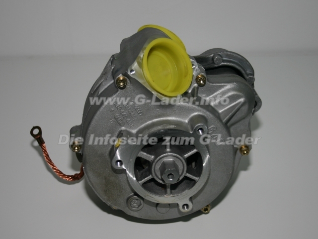

Rüssel: Slurf
1e serie, van 500 stuks, Polo 2 GT G40: 1e type drie-delige G-lader, of 'Rüssellader'  omdat deze een 'Rüssel' (slurf) heeft zoals een olifant. 3 delig: Linker heft, Rechter helft, en het aanzuigstukje (de Rüssel ) is een los onderdeeltje.
2e serie, van circao 2000  stuks Polo 2 GT G40: 2e generatie G-lader twee-delige G-lader, ook met een 'slurfje', maar hierbij is de slurf een vast onderdeel. Het huis bestaat nog maar uit 2 onderdelen: Linker en rechter helft.
3e serie, ongelimiteerd in aantal, o.a. bekend uit de Polo 2f, dus ook wel 2f lader, maar bij VW intern staat ie bekend als 'uni-lader' want door z'n 2 aanzuigopeningen universeel inzetbaar. Ook 2 delig, linker en rechter helft.
Deze laatste zit er nu bij mij op, want de originele 1e serie was nog lang niet zo betrouwbaar als de 2e en 3e serie. Deze 1e serie heeft nog grote tolleranties, iets of wat achterhaalde techniek en er zijn er ondertussen ook véél van overleden.  Maar tja.. die 'hoort' er eigenlijk wel op te zitten..
bron van de foto's: http://www.g-lader.info/allgemein_generationen.htm (c) Sebastiaan Winkler

« Antwoord #379 Gepost op: Do, 12 Jan 2012, 10:09:55 »
Jup heb ik allemaal liggen.
Ligt nu 1 verdringer van een 2de serie slurflader bij de lasser.
Deze kan het met hetzelfde materiaal oplassen als waar de verdringer van is.
En daarna word de exacte vorm weer gefreest wat het af fabriek was.
Als dit goed bevalt gaan er veel meer laders die kant op, waaronder de eerste 500 serie lader die ik nog heb liggen met reparaties.
