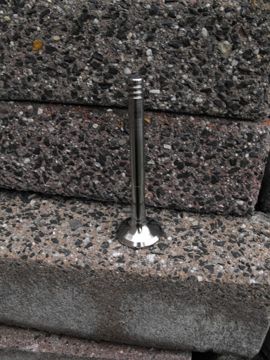

Ik kan via m'n werk een hele fijne polijst pasta krijgen zit alleen in een kleine tube maar kost ook niet veel en je gebruikt er ook niet echt veel van!

Dat kan  duimpje wou er zowieso 1 voor me zelf weer bestellen dus dan kan ik er zo nog 1 of meer bij bestellen!
Dit heb ik er mee gepolijst ff snel
