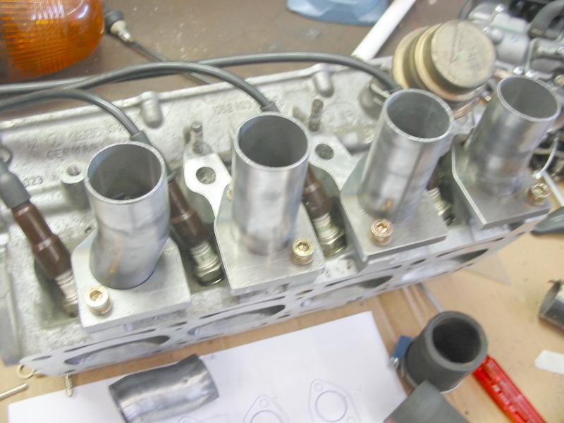

wtf.. hoe dik is die alu buis??
Je kan voor de zekerheid een steun maken waar je de carb mee ondersteund.. Dan hoeft het spruitstuk niet ook nog de carbs te dragen.
Als je echt goed wil gaan, moet je het gelaste spruitstuk ontlaten en nagloeien.
Dat houdt in: minimaal 30min. op 530graden, daarna afschrikken in een bad met olie (of water) . Daarna 6 uur laten gloeien op minimaal 160 graden, max. 180 graden.
Dan zijn alle spanningen uit het materiaal (vooral in de buurt van de lasnaden).

« Antwoord #24 Gepost op: Di, 03 Okt 2006, 23:23:51 »
Grappig... wordt wel vaker gevraagd hoe ik m'n bochten in m'n spruitstuk heb gebogen grijns ( Ik reageer hier maar ff op je PM, Martin )
Bij deze mijn recept voor een stalen spruitstuk :
1x 1m uitlaatbuis universeel 38mm* ( goedkoopste uitvoering lachen )
1x 5mm dikke stalen strip, lengte en breedte moeten iig groot genoeg zijn om 4 flenzen van de maken.
1x lengte 38mm slang dikwandig ( 5mm wand, niet gewapend )
8x passende slangklemmen
8x glimmende inbusboutjes
1x flex ( haakse slijpert dus )
1x kolomboor
1x gatenboor 38mm.  ( eentje voor metaal, wel te verstaan )
1x autogeenbrander
1x hardsoldeer
1x slijpsteen
1x geduld
Eventueel kruiden naar smaak toevoegen.
U ziet : geen buig-ijzer ! grijns
En... eindresultaat kan de carbs met gemak dragen..

Grappig... wordt wel vaker gevraagd hoe ik m'n bochten in m'n spruitstuk heb gebogen  (Ik reageer hier maar ff op je PM, Martin)
Goed plan dan heeft iedereen er wat aan! Dushet komt er op neer dat je de pijp gloeiend heet hebt gestookt en toen in de juiste vorm gebogen hebt. En de pijpen heb je dan dmv hardsoldeer aan de grondplaat bevestigd!? Das makkelijker dan ik dacht, maar bedankt in elk geval, ik kan weer vooruit!  duimpje
Following dreams, cause what is not started today is never finished tomorrow..
Berichten: 6.895
« Antwoord #26 Gepost op: Wo, 04 Okt 2006, 17:52:40 »
Nope... heb het niet warmgestookt ( gaat misschien ook, hoor ).
Je maakt shuine stukkies aan de kopse kanten en soldeert die aanmekaar.
Zie ook het stukkie pijp liggend op het velletje A4.
Je maakt dus gewoon een zigzag.
« Antwoord #27 Gepost op: Wo, 04 Okt 2006, 19:21:36 »
ik dacht al,, jemig dat is netjes gebogen!
Goede tip, ik had nog niet aan solderen gedacht!
