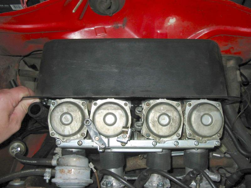

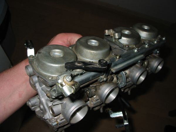

Vanmiddag ff  ebay aanwinst opgepikt.
Maar wat nu, nog proberen te monteren voor Denemarken of niet ?
Zo ja hoe en wat ? Is dit op korte termijn te realiseren ?
Bedoeling is dus om ze aan m'n 900tje te plakken. Is op HH nokker na standaard.
Serge ?

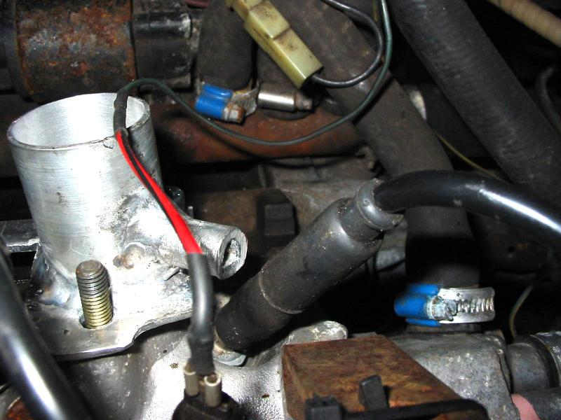

Uhm,...Serge...iets doet mij vermoeden dat je het spruitstuk alleen op een compleet kale kop hebt gepast....
895cc's of pure Polo-Power
Duct-tape is like te force, it has a light en a dark side....and it holds the universe together.
« Antwoord #5 Gepost op: Zo, 27 Jun 2004, 20:45:30 »
ooooooooops ..hmmmzzzz is op te lossen .pijpje iets inkorten en dan een rubber slangetje er op ,zodat deze langs de bougie flext sturen

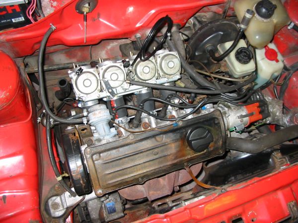

« Antwoord #6 Gepost op: Zo, 27 Jun 2004, 20:53:02 »

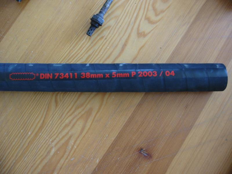

Heb gisteren ff 1m (38mm) slang opgehaald.
Vandaag 4 stukken op lengte gemaakt, heb ze iets langer gemaakt dan jij ze had. Ik heb er weer een ander merk brandstofpomp op zitten, die is "hoger".
FF paar slangklemmen erom.
Chokekabel lijkt er voor gemaakt te zijn  klus  prut

« Antwoord #7 Gepost op: Zo, 27 Jun 2004, 21:01:28 »
Gaat wel lukken   klus
Volgende moet nog gebeuren :
- T-stukje maken voor retour v/d benzineleiding.
(met restrictie aan retourzijde uiteraard)
- Gaskabel , waarschijnlijk met heveltje op carbs. om de korte slag te compenseren.
- T-stukje op vacuumleiding van rembekrachtiger t.v.b. vacuumvervroeging ontsteking.
