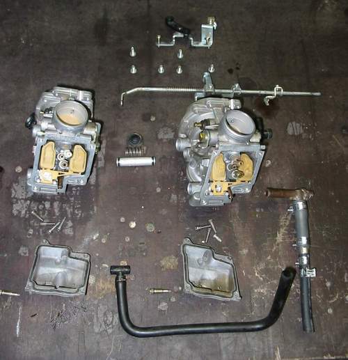

Update :
Eerst 't goeie nieuws :  - Hij loopt !
                                   - Reageert op 't gas en de choke.
En 't "slechte" nieuws :  - Carbs. lekken ( understatemend ) benzine bij benzine-toevoer (T-stuk), daar zullen dus nieuwe O-ringen in moeten.
                                    - Hij loopt op 3 poten.
                                    - Backfire

Updeetje :
 - 'T belangrijkste, ik heb eindelijk vakantie , YESSS !!
- Carbs. heb ik inmiddels gedemonteerd en ga morgen op zoek naar O-ringen en pakking voor 't vlotterkamerdeksel. Tevens 't vlotternivo afstellen volgens 't boekje, maar dat zal waarschijnlijk nog wel aangepast moeten worden i.v.m. de veeel minder stijle inbouwhoek, schat ik zo.

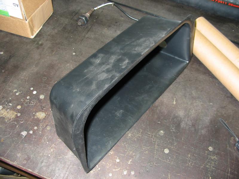

Ow , GK filterhuis van Dennis gaat niet door. Bleek bij nader inzien dat het onderste deel non-GK was. We hebben nog ff gekeken of een G40 filterhuis zou passen, maar die heb de uitgang op een van de hoeken zitten en wijst dan richting kop/kleppendeksel.....kortom...isniks.. boehoe
Dusss...dan wordt het waarschijnlijk alleen airbox van polyester ( "koekblik" dient dan als mal ) met een zij-uitgang met daarop universeel conisch/cilindrisch filter (K&N of ander merk). Iemand misschien nog zoiets liggen toevallig ?
