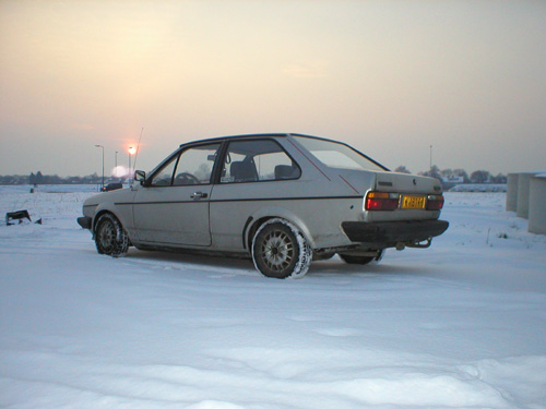

Tadaa! eindelijk verlaagd.

Eerlijk gezegd valt 60/40 een beetje tegen, nog genoeg bodemvrijheid, wellicht zakt ie nog ietsje.
Wel redelijk stug, eindelijk kan ik weer hobbelen djsjonk

Ziet er goed uit! Mooie foto

duimpje ziet er goed uit voor een daily.
en die vats zitten de delen is heel normaal bij een polo.

Netjes weer een classic die laag is naughty
