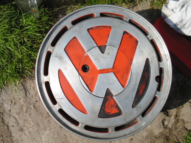

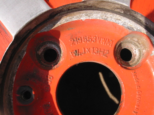

VOORdat de G40 cup er was, werd er al wel gereden met gewone polo'tjes vermoedelijk op solex carburateurs. Vandaar ook de VWM (VolksWagenMotorsport) inlaatspruitstukken voor 'dubbele carbs' en de CUP velgen.
Leuke: Deze Cup G40 velg, geproduceerd door Centra, voor VWM,.. ziet er zo uit:

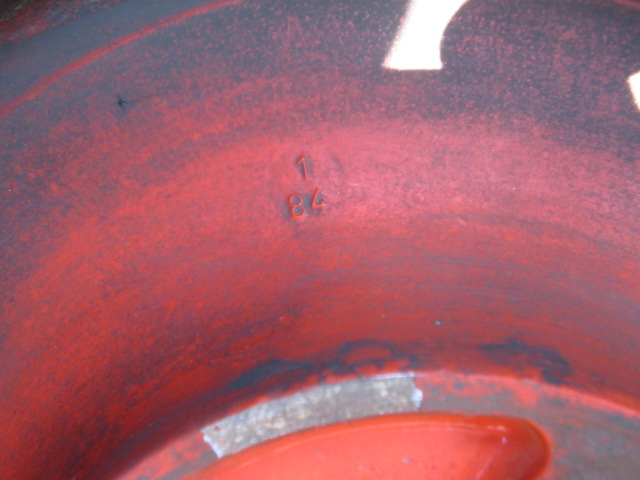

Maar de datum stempel verraad dat t geen Cup G40 velg is, maar een 'pre-g40-cup' cup velg:
De latere 'G40' cup velg:

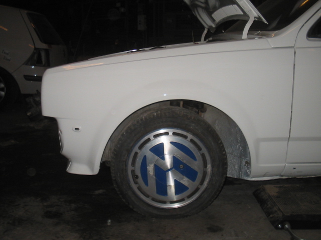

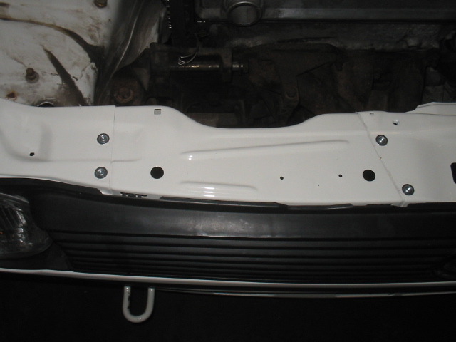

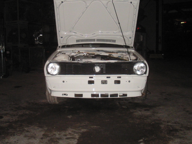

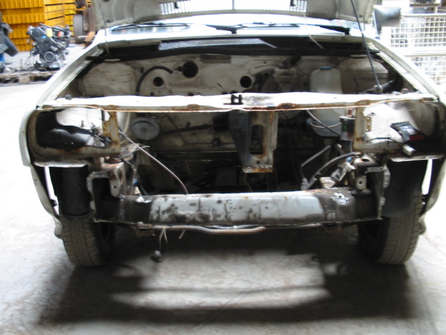

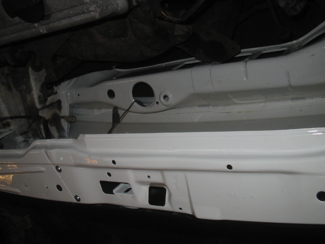

Je sloopt er het front uit:
En regelt een nieuw-in-doos GTG40 front:
en plaatst het beroemde/ruchte G40 front erin: uitneembaar deel uit slotvanger, langer sleepoog, doorvoer intercoolerbuis door radiator-drager en natuurlijk: de sleufgaten!
Zoals je ziet klopt de tijds-lijn niet helemaal binnen deze posting, want hier staat ie ineens al fris in de lak, maar ach: 't gaat om de vorming..

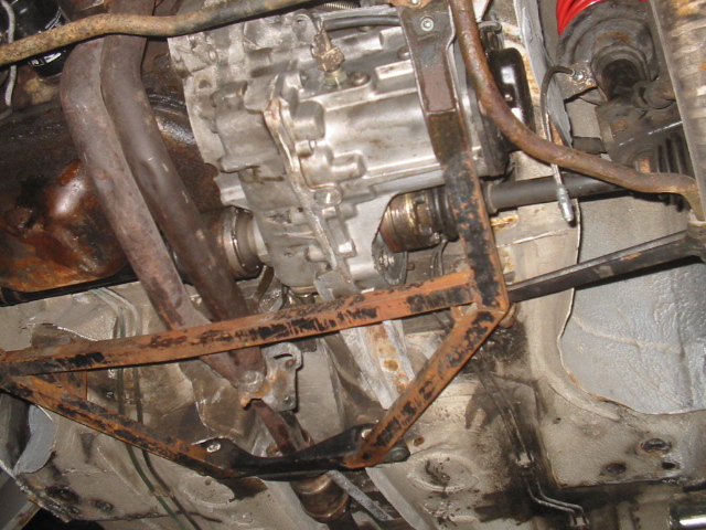

Komt het subframe aanbod:
Reeds te zien op deze foto:
Er hangt iets extra's onder deze auto!

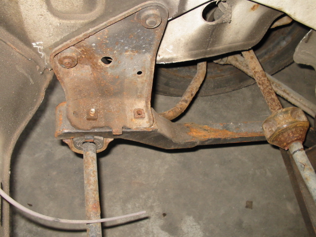

Om de Polo NOG beter de hoek om te krijgen, zitten er speciale voorpoten onder, zijn de domlagers instelbaar, en word de stabilisator-stang naar voren getrokken: de 'nach-lauf' word versterkt. Dus een soort 'wellems' blokjes, maar dan erger lachen De auto word dus verlaagd, en terwijl bij een normale polo de voorwielen dan verder naar achter komen te staan (slijten tegen het voorspatbord), komen bij de CUP de voorpoten extreem naar voren te staan!
Om de stabi uberhaupt zo ver naar voren te kunnen krijgen, zijn de G40'ers uitgevoerd met uni-ball's in de draagarmen: Niet alleen minder speling, maar met standaard rubbers was dit ook niet mogelijk geweest:

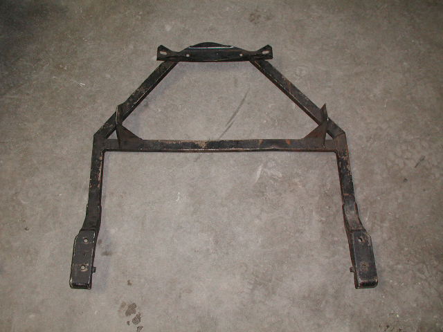

Het subframe bestaat uit iets meer dan alleen Wellems blokjes: Het maakt de hele voor-trein een stuk stabieler.
Hoe ziet dat subframe er uit dan?
Gewoon: ZO:
Komt dus aan de stabi-aufname, de querlenker-aufname en de tunnelversteviging (pardon-my-german):
vanaf achter:
en op de stabi:
Een lekker bijzonder VWM onderdeel....

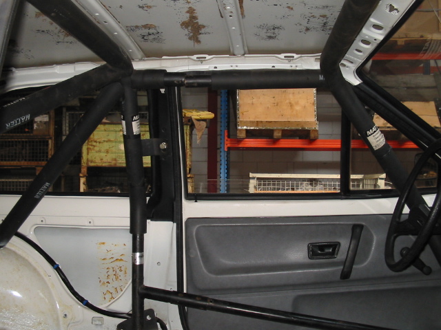

Gaan we verder met: de kooi.
Een racewagen is niets zonder kooi..

flinke beugel niet?

het front zit gepuntlast aan de langsbalk van de carosserie. Maar op welke punten? Ik zie dat het heel erg mooi los te krijgen is (uitboren van de puntlassen toch???).
@Jaap; kan jij met pijltjes aangeven waar het front allemaal vastzit? Dan ga ik even op zoek naar een mooi front voor mijn polo (of een nieuwe...), kan ik hem vervangen namelijk

Maak je front gewoon GOED schoon, dan komen alle puntlassen vanzelf te voorschijn.
Als Jaap het met pijltjes moet aangeven, wordt het hele front een GROTE
pijl  naughty
Niks Oldskool, gewoon OUD én ORIGINEEL!

« Antwoord #14 Gepost op: Vr, 22 Apr 2005, 19:02:16 »
Inzetten is voor de winter, gaat ook de hele binnenkant
over.Tot die tijd doet een blikschaar wonderen!
Deze kon je niet zien Dennis, heeft er maar heel even
opgestaan  naughty
