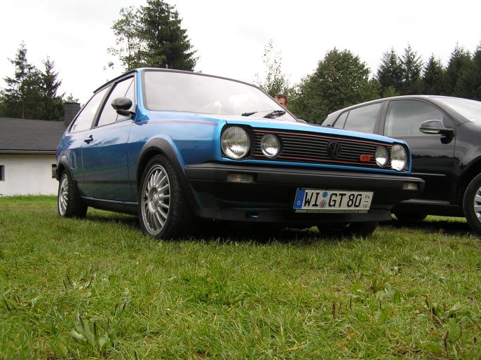

Kijk...dit zijn de polo's die ik mooi vindt. duimpje
