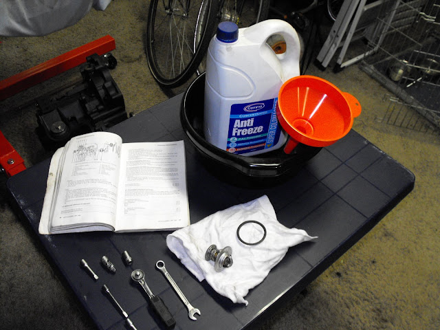

De benodigdheden: (was alleen de waterpomp tang vergeten)

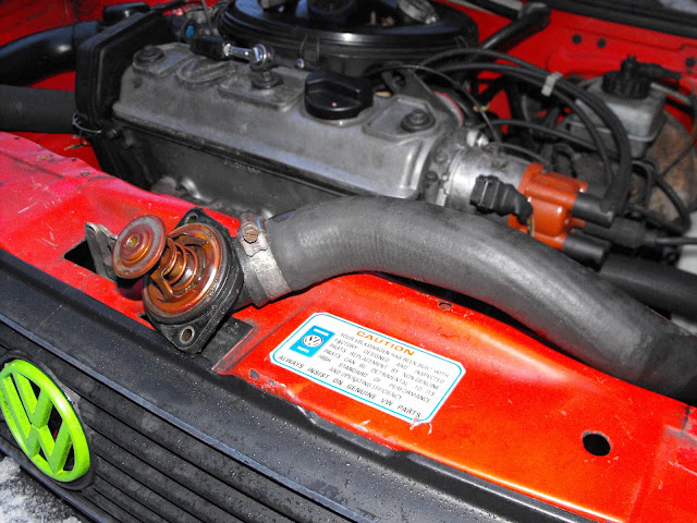

De ruimte die je hebt (niet dus) thermostaathuis zit hier dus in t midden van de foto)

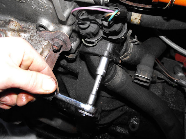

Dan draai je de bovenste en de onderste bout los van het thermostaathuis
Voila de thermostaat
Deze was goed stuk zoals je ziet
Oud vs nieuw

Met een steek/ring sleutel 10  krijg je het thermostaatdeksel wel mee los zonder de radiateur te moeten loshalen  duimpje  Zonder radiateur werkt wel wat makkelijker, maar ik heb het tot nu toe altijd mét ingebouwde rad. gedaan.

met de steek/ringsleutel 10 kwam ik der met geen mogelijkheid bij  dunno
