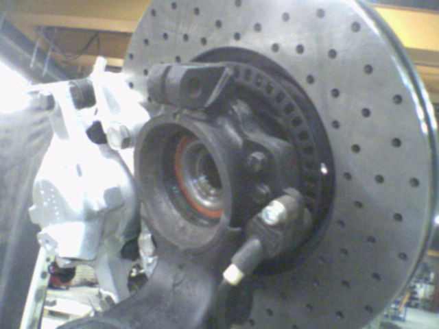

- Steuntje voor sensor ontbreekt bij Polo voorpoot
- ABS snelheid-sensor-ring komt aan de achterkant van de naaf geschroeft: gaten ontbreken, en de naaf moet eruit voordat je de ring erachter kunt plaatsen (2x nieuw wiellager dus)
- ABS hoofremcylinder past niet zomaar; afstand schutbord is niet je-van-het. ( uitlachen ) Custom steuntje gebouwd door Marcel. Pomp en reservoir en hele santekraam is vrij groot: Komt bijna zeker in aanvaring met de 16V ontsteking..

Nope: Niet op de aandrijfas,..
maar aan de poot:
