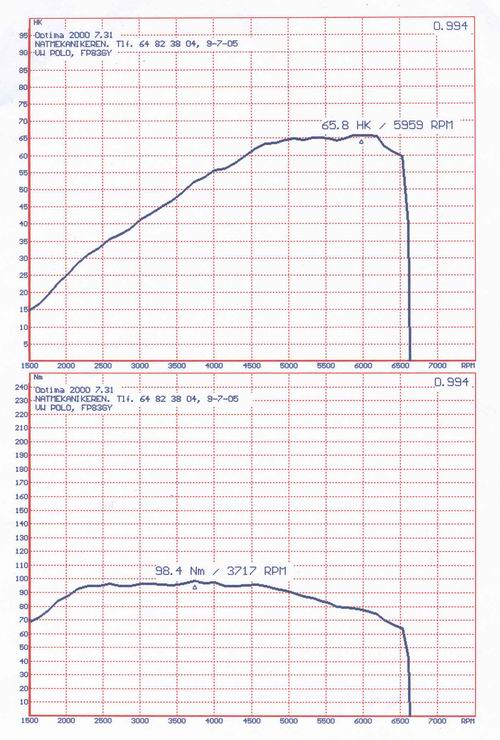

Nu moet ik zeker alles gaan samenvatten om dat Jorp te lui is een topic door te lezen... gert  lachen
Motor        : standaard HK -> heeft af fabriek 55pk/5400tpm en 96Nm/3300tpm
Nokkenas   : HH  (229in 227uit)
Ontsteking : conventioneel/contactpunten ( brouwsel van sloopdelen, vacuumvervroeging verwijderd.  )
Carbs        : CBR6002F (34mm's)
Spruitstuk  : Staal + 38mm brandstofslang ( manufactured by PRM special products  klus lachen )
Resultaat

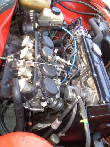

« Antwoord #13 Gepost op: Vr, 13 Jan 2006, 16:13:19 »
Voor geinteresseerden: ik heb nog 2 sets Keihin 40 mm batterij tekoop.
Een set met rubberen kelken: Euro 125,-
Een set zonder rubberen kelken: Euro 100,-
Foto is van de set waar ik nu mee rondrijd: sets die ik heb liggen zien er vergelijkbaar uit.
Wanneer er interesse is, dan kan ik ze meenemen naar de Polomeet op de 22ste.
Je kunt het bewijs dat het als een speer gaat zien tijdens de Polomeet: ik rijd er zelf ook mee rond.
Groet, Jan.
"It isn't done until it's overdone"
Jan
L86C-0063
Berichten: 1.699
« Antwoord #14 Gepost op: Vr, 13 Jan 2006, 16:15:09 »
En nog eentje voor de liefhebbers (ondersteboven met de erbij behorende maar reeds verkochte airbox).
Groet, Jan.
