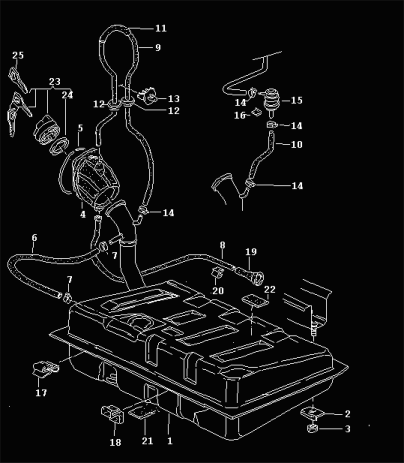

Q: Wat voor slangen zitten er vast aan de tank?
A: Ontluchting, overloop, circulatie en brandstofleidingen
De aansluitingen van aanvoer en retour benzine leidingen spreken voorzich. Boven in de vulhals zitten een aantal dunne slangetjes vast: De ontluchting loopt via het binnenscherm naar boven en daarna naar beneden naar de achteras. De overloop zit aan de rubberen kraag vast, en loopt ook naar beneden naar de achteras. Aan de achteras hebben deze twee slangetjes een rubberen tuutje. Iets onder de rubberen kraag zit een dikke 'tuin' slang. Deze loopt naar voren, via een buis naar beneden, richting de vlotter onder de achterbank. Bij het vullen van de tank zal er lucht via deze circulatieslang naar de vulopening ontluchten.
Q: De ontluchting werkt volgens mij niet goed. Wat nu?
A: Controleer de aansluitingen
Klik hier voor een afbeelding van de loop van de slangen. Omdat de slangen op en neer lopen is het vrij lastig uit leggen zonder tekening.
